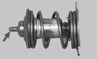

На вопрос где найти термостат с температурой открытия около 90. Или может штатный термостат можно как-то переделать? Хочется воздух потеплее в салон в морозы.
самый простой способ купить для этих целей термоэлемент и укоротить шток на 2 мм.
Почему именно на 2 мм? Есть какая-то методика или на опыте?

Сообщение от Dios45
Мне кажется если укоротить шток то это не поднимет температуру открытия термостата
Ну получается, если укоротить действительно примерно на 2 мм, то шток будет выдвигаться позже, и открываться термостат будет позже! А если укоротить чуть больше, так может ещё позже откроется. Всё ИМХО.
При температуре (85±2) °С шток термостата должен начать выдвигаться из силового элемента
Даже если обрезать шток по самое немогу, то температура открытия не изменится. Разве что клапан термостата будет садится в седло как бог на душу положит. Если уж и пытаться увеличить температуру открытия термостата, то надо ставить подкладки под защелки в корпусе. Ведь термочувствительный элемент при повышении температуры сжимает пружину и отрывает клапан от седла. Увеличив подкладками усилие на пружине, увеличиваем температуру открытия.
П.С. В крайнем случае при проведении эксперимента подкладки всегда проще убрать чем наращивать шток в случае неудовлетворительного результата...
Мне тоже так кажется. Поэтому и переспросил.
Сообщение от КАРАТ Посмотреть сообщение
К этому варианту я больше склоняюсь. Наверное нужно сделать разрезные шайбы по диаметру пружины и подбором их толщины выставить начало открытия 90-92 градуса
Главное не "вскипятить" движок и начинать с небольшой толщины...
Я сначала в кастрюле с термометром на плите хочу опробовать. И вскипятить движок тяжело - его печка очень хорошо расхолаживает.
