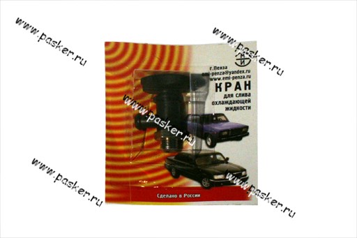

Wиталий,сам краник не получилось сфоткать, он уже стоит. Вот от него упаковка
ID:	52071   Нажмите на изображение для увеличения
