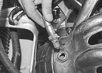

А что такое УДК?
УДК - управляющий датчик кислорода.
спасибо за разъяснение) а где он находится??
На катколлекторе, сверху!
