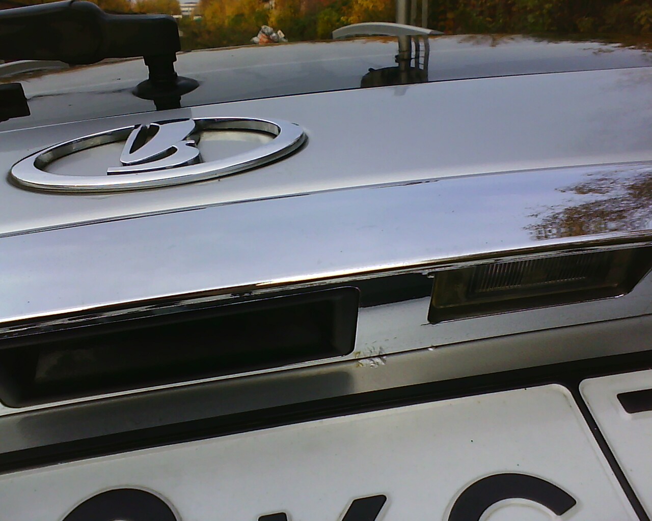

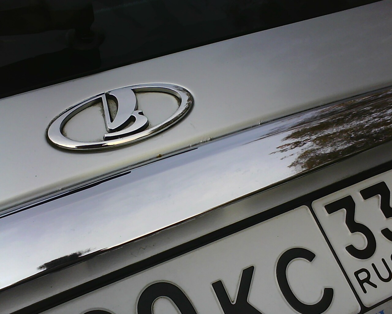

Трабла:
Сегодня при мойке обнаружил ЭТО (((. Ехали мы ехали... ив от , блин, приехали... Машине 2 с небольшим года((.

Алек33, суровое место жительства! Глушака на год хватает, дверь цветёт
если авто на гарантии - то ехать и пусть красят

Алек33, суровое место жительства! Глушака на год хватает, дверь цветёт если авто на гарантии - то ехать и пусть красят
Да уж... глушак правда родной, т.е. ему сколько и двери. Машина хранится в вентилируемом гараже без проблем с влажностью.

там просто накладка краску, видимо, протерла

Алек33, а у меня на самой накладке пятна темные - от влаги, думаю.
Ничто не вечно под луной - философски надо к этому, да....
Да действительно там отклеилась прокладка между саблей и кузовом вот и сабля краску и протёрла.Гарантийшики мне отказали в этом случае. Сними саблю, места ржавчины зашкури и подкрась, а прокладку в саблю на Титан приклей,только обезжирь как следует.

Проблема давно известна - сабля на приоре портит краску под собой и начинается коррозия. Не портить не может - пластмасса сабли крепится прямо к кузову и трет краску.
Как купил свой универсал в первые теплые дни сделал
- снял накладку, покрыл под ней пятую дверь антигравием (все вокруг заклеить скотчем чтобы не запылилось)
- когда антигравий встал промазал тектилом мл
- на саблю с другой стороны по периметру наклеил скотч для уплотнения дверей - у него с одной стороны клейкая лента. Теперь сабля крепится к кузову через резиновый уплотнитель.
Думаю еще следующий владелец спасибо скажет - ен должно заржаветь в обозримом будущем.
Я у себя вместо прокладки использовал 3М скотч, сидит мёртво.
