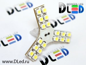

подскажите ,если заменить стандартные лампочки в габаритах на вот эти ...что менты могут сказать по этому поводу?за ходовые огни сойдут?
Интересно, а как такое можно засунуть в фары. Или они складываются?

присоединяюсь к вопросу!
Если очень хотца светодиод в габариты то можно поставить что то типа этого http://www.sho-me.ru/pro.php?pro=124.
Нужно конечно узнать световые характеристики.
За те же деньги можно взять вот это http://www.sho-me.ru/pro.php?pro=86
Хотя светят они не фонтан, стояли у меня на предыдущей машине. Правда не Sho-mu, а какие то другие, но корпус один в один.
А лучше всего взять нормальные ДХО, что бы тебя на дороге действительно было видно, а не для отмазки от ГИБДД, с силой света не менее 600 кд и световым потоком не менее 900 лм. Например как у меня http://www.sho-me.ru/pro.php?pro=92 ну или любой другой фирмы. Разница в цене со светодиодом не велика. Да и учти, что при включении габаритов, ты ещё зажигаешь и сзади свет и панель. А так у тебя горят только ДХО. Всё это продается в любом БИ-БИ или авторынке города.

P-r-i-o-r, а как их туда вставить - не влезут в отверстие под лампочку ? Да и дальний свет перекроют..
Лучше уж "кукурузу" купить
