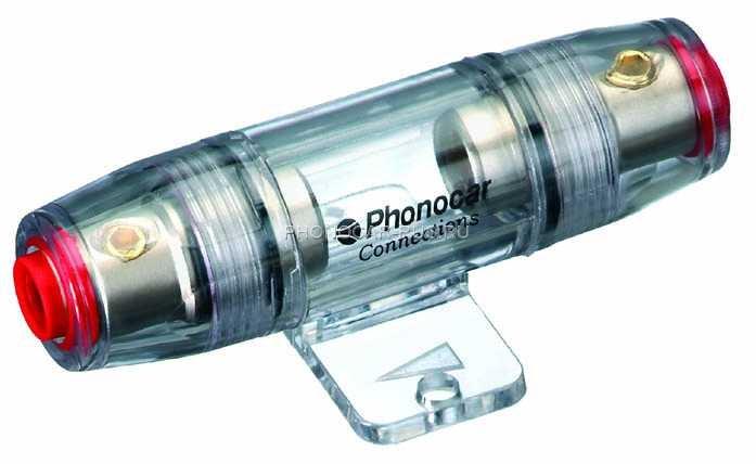

а я тут думаю - если просто кинуть с генератора на акб кабель КГ16 или 25 сразу? можно и предохранитель поставить типа такого или
16 квадрат меди более чем достаточно! если уже 16 то больше вниманий следует уделить потерям в местах контакта.
а как вы генератор то будите по току защищать в случае перегрузки ? ток будет больше номинального и предохранители которые защищают гену не сгорят .т.к ток будет идти по вашему проводу от генератора и гена сгорит

kulibin, так предохранитель же будет. КГ16 с предохраном на 60 ампер в дополнении к штатным соплям, на мой взгляд, будет достаточно чтобы разгрузить их и убрать потери. При этом сохранить безопасность.
Или я не прав?
зы и массы усилить таким же кабелем.
