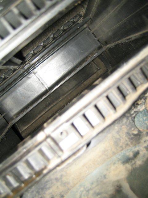

Сообщение от dimka1ufa Посмотреть сообщение
А как эти уплотнители взад крепить???
Надо полностью снимать весь климат в сборе, разбирать его и клеить уплотнители. Короче - офигенный геморрой (фреон спускать, антифриз сливать...)
На что, штоб навсегда???
Штатные крепятся на липком слое. При высокой температуре проходящего воздуха, липкий слой размягчается и уплотнитель отлетает. Достаточно было на заводе приклеить их на нечто моменто-подобное.
Добавлено через 19 минут
Вот на этом фото видно часть уплотнителя в пустом отсеке радиатора отопителя (радиатор изъят для замены):
Остальные фотки можно посмотреть вот тут.
