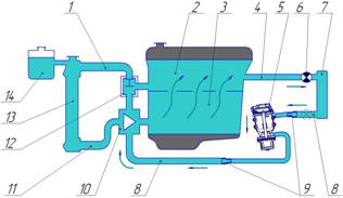

Устанавливаю предпусковой подогреватель в разрыв шланга подачи ОЖ от двигателя к радиатору отопителя салона. В инструкции по установке предупреждение о необходимости проверки состояния крана отопителя. Кран отопителя у Приоры есть, только он выполнен в виде электроклапана. Вопрос: кто знает когда и при каких условиях открывается этот электроклапан?

Сообщение от Олег-ru Посмотреть сообщение
Тот, кто метнул Вам эту мульку, тот и знает.
АвтоВАЗ - точно не знает, поскольку не ставил...
Мы тут - не знаем, поскольку в своих машинах его не находили.
Если под "электроклапаном" Вы имеете в виду ВОЗДУШНУЮ заслонку, то ответ "туды-сюды", но к ОЖ это не имеет никакого отношения.
Добавлено через 14 минут
Ну, блин, ну сколько можно всем рассказывать, что начиная с 2110 нету на ВАЗовских моделях крантика отопителя! НЕТУ!
Радиатор отопителя полнопоточный. Поток ОЖ через него НИКАК не регулируется - сколько выдает помпа, столько и пролетает. Температура в салоне регулируется за счет направления части потока воздуха через радиатор отопителя (от 0 до 100%).
Чтобы эффективно прогревать салон, Вам нужно будет при включении автономного подогревателя запитать цепи САУКУ, вентилятора отопителя и всего остального, что имеет отношение к климату. Далее оно само разберется или выставляйте на ночь максимальную температуру в салоне - климат-контроль отключится и заслонка будет открыта на 100% потока воздуха через отопитель.
Прогреваться салон будет при достижении температуры ОЖ 70 градусов. При меньшей температуре ОЖ прогреть салон не получится.
Без вентилятора - прогреть салон не получится.
Без САУКУ - прогреть салон не получится.
Если стоит задача прогрева только двигателя - не заморачивайтесь, считайте радиатор отопителя сквозной трубой.

в571оа,
6 - кран отопителя
А вот переписка с производителем
Здравствуйте!
Вы оставили вопрос на сайте www.podogrev.com
На ваш вопрос есть ответ:
Вопрос: К сожалению подогреватель вышел из строя. Может быть в связи с воздушной пробкой, хотя я целый день до этого ездил по городу и печка работала. Но при очередном включении на холодную опять срабатывание термовыключателя и в результате тэн не греет. Заказал у вас такой же Северс+ , но в опасении - не случиться ли с ним тоже самое. И еще вопрос: в инструкции написано о необходимости проверки открытия крана отопителя, но на приоре нет крана, или я ошибаюсь? Ремонт первого подогревателя где я могу осуществить? В инструкции в таблице неисправностей отсылают к организации см.*, но самого перечня нет.
Ответ: Здравствуйте! Отправляйте подогреватель нам на проверку по адресу: 625002, г.Тюмень, ул.Циолковского, 1. После установления причины поломки наши специалисты дадут заключение. Если подогреватель не работает из-за производственного брака и действует гарантия, то мы Вам поменяем его на новый и возместим почтовые расходы. Кран отопителя у Приоры есть, только он выполнен в виде электроклапана.
С Уважением, ЗАО «Лидер»
Про клапан спросил, так как сейчас поставил новый подогреватель и опасаюсь его тоже загубить, рассматриваю вариант отсутствия
циркуляции ОЖ.
