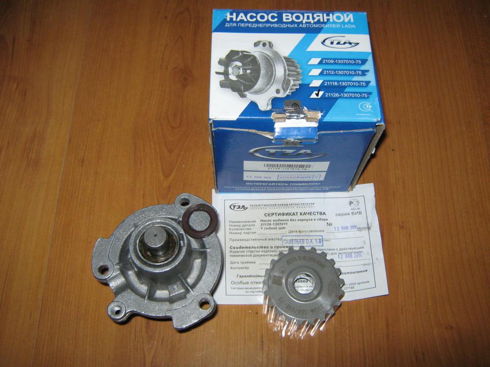

Сегодня купил у оф. дилера новую помпу и под частичный разбор, и снова блевота, да и только (снова шариковые подшипники, а на них ездить сыкотно). Если в помпах 2010-2013 стояли вологодские подшипники VBF, то сейчас вообще Китай ставят CRAFT. ТЗА Спорт нарыть не смог
Произведена 12 января 2015 года (если верить паспорту и гравировке)
Расположение шариков и их количество такое же как у Пиленги, но сепаратор другой (больше). Смазки как обычно - почти нет.
Крыльчатка как у ТЗА Спорт (почти, за разницей материала и отсутствием маркировки ТЗА на ней)
Угол лопастей таки разный. Вот ТЗА Спорт:

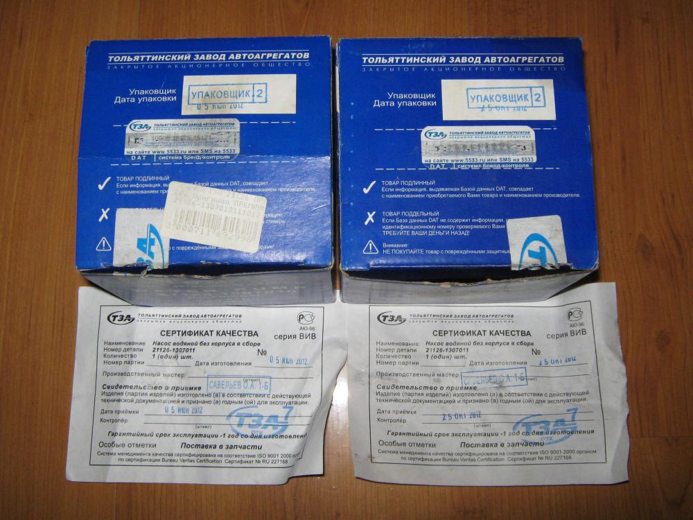

KAA6A, Купил помпу ТЗА-2012 года, и коробка толстая и синяя-значит она еще нормальная.
У меня вот такие коробки,
поставил ту, что 2014 года, так как у неё крыльчатка такая же как старая была и тоже на валу буковки с циферками выбиты были, но её не вскрывал, так как утром на работу, а ремонта вагон и телега. Вот сейчас сижу и писаю кипятком от того что стоит - аноним.

KAA6A, Да такая коробка. 12 тысяч назад поставил ТЗА- в более мягкой упаковке и комплект Гейтц-поменял на 80 тыс заводское-желею еще смело взял бы 20-30 тыс. Прикупил еще Гейтц-слушаю и смотрю каждый день.
