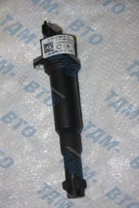

вопрос про выбор производителя катушек. выбираю между СОАТЭ и как бы Автоваз 21120-3705010-13.
Такие как первые (верхнее фото) стояли на моей машине с завода и отходили около 70 тыс км. вторые на фото (нижнее фото), не пробовал. Боши стояли на моей предыдущей ВАЗ-21104, ходили в среднем по 25-30 тыс км как установленные на заводе, так и купленные им боши на замену. так что с Бошами связываться больше не хочу. цена бошей около 1500 рублей, СОАТЭ и Автоваз где-то по 700.
что посоветуете в плане выбора?

Лесной Слон, ты посмотри что в синей упаковке будет, там можно нарваться на разного производителя

леха=60, то есть в коробке с маркировкой Автоваз может быть любой бренд? а я думал, детали в таких коробках делают на вазовском заводе. по качеству особо никогда нареканий не было к запчастям в таких коробках. выходит, выбора особо нет

Лесной Слон, все что угодно,тк же как и ЛАда-Имедж....только упаковка а что внутри....
