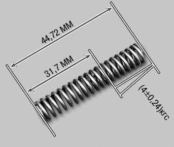

Сообщение от Sezar Посмотреть сообщение
На холодную 3.5 атм, при 70гр(по охл. жидк) 2.5, а при полном прогреве гдето 0.8-0.9 атм. Движка сейчас после капиталки и маслонасос не менялся. Притрется или менять, вот в чем вопрос?
Масло (вязкость при темп-ре) тоже может влиять. А если для начала (не разбирая глубоко) проверить пружину ред. клапана?
Сжать пружину можно, пропустив через нее тягу и к весам (безмену)
