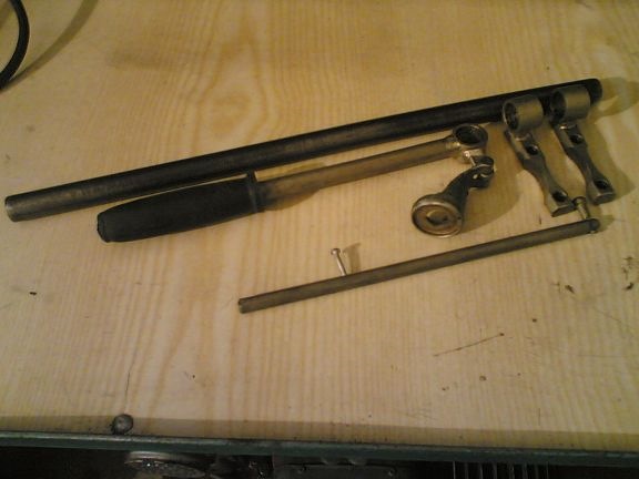

Сообщение от stm48 Посмотреть сообщение
может с начало может колпачки поменять. если не поможет тогда голову снимать.
Как ты себе представляешь их замену без снятия ГБЦ?
поршень на ВМТ или подача сжатого воздуха.
Вот такой рассухариватель позволяет это делать прямо на машине
