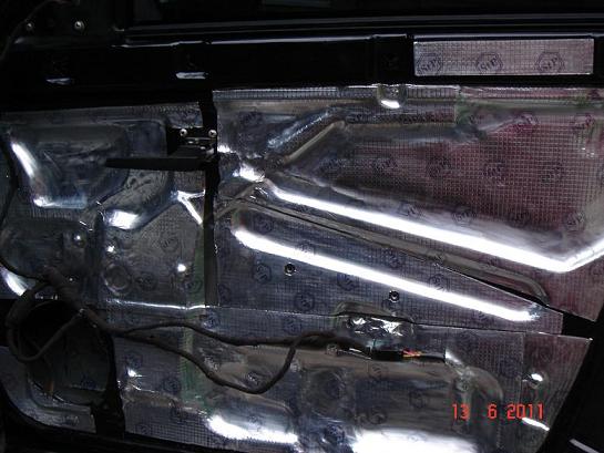

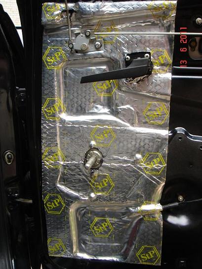

Привет всем! Недавно переделал шумоизоляцию дверей и решил выложить фото отчёт с пояснениями для тех кто будет делать шумку первый раз.
Итак для шумки дверей нам понадобится :
Инструменты и способствующие предметы:
1. крестовая отвёртка
2. ключи на 8 и 10
3. ножницы
4. канцелярский резак с зап. лезвиями
5. промышленный фен ( можно и бытовой если будете шумить в ясную солнечную погоду.
6. перчатки
7. тряпки
8. маркер
9. растворитель
10. смазка ( смесь графитовой смазки с моторным маслом закаченным в шприц)
11. мовиль или любую другую антикорозийку
12. тонкую трубку из мягкой резины, или из под капельницы
13. запасные пистоны, лучше такие же как родные
14. строительный узкий шпатель.
15. металический валик
Материалы :
1. вибропласт М2 или вибропласт голд - 6 листов
2. визомат МП - 2 листа
3. битопласт А 5К - 3 листа 1м.*0,75м.
3. сплэн 4мм.- 3 листа 1м.*0,75м.

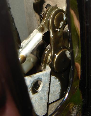

Начинаем делать шумоизоляцию с передних дверей:

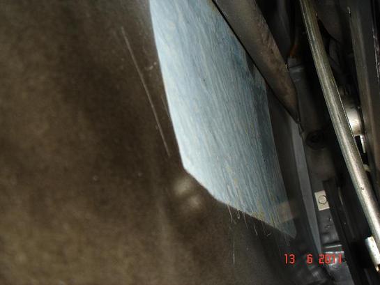

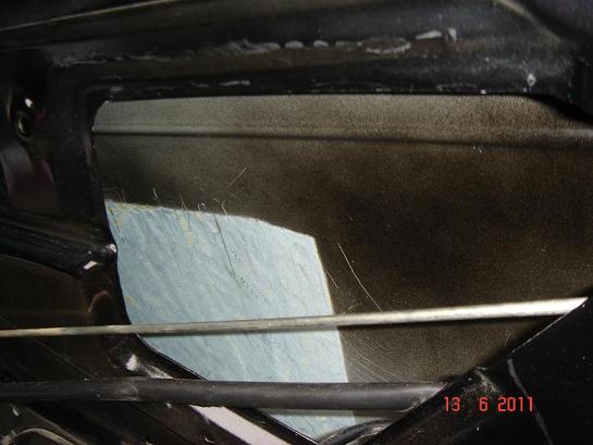

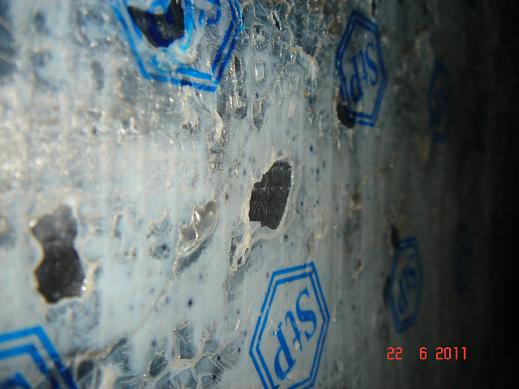

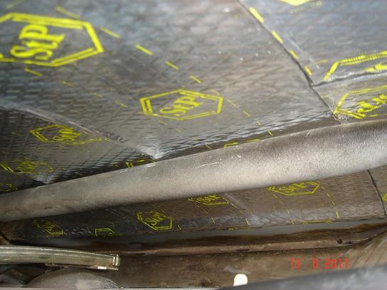

Снимаем обшивку двери и убираем пока её в сторону чтобы не мешалась, заглядываем в тех отверстие и видим на внешней (та что граничит с улицей) стороне двери кусок толстого, дубового, вздувшегося ( в моём случае) или плохо приклеенного материала, придающего двери дополнительный вес. Чтобы его отодрать, а отдирать его нужно дабы он не даёт никакого положительного эффекта а наоборот только утяжелит итак не лёгкую дверь, нужно его хорошенько прогреть а потом шпателем легко отодрать. Затем все остатки от него и обработку (если есть) убираем растворителем и в общем обезжириваем им же всю внешнюю сторону двери, получится что то вроде этого:

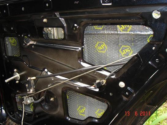

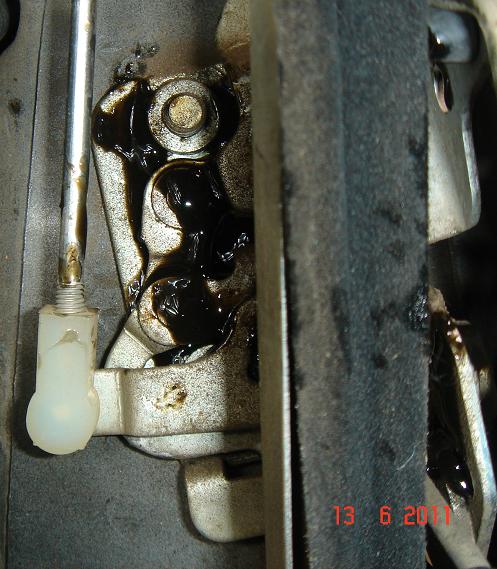

Далее одеваем перчатки (без них будет больно) берём лист вибропласт М2 или голд прикидываем как он у нас расположится внутри двери и нарезаем его полосками в ширину листа сантиметров по 15-20, и начинаем клеить и разглаживать валиком , следую полоску клеим с небольшим нахлёстом на первый 3-5 мм. и так обклеиваем весь оставшийся лист.

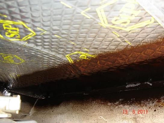

После того как лист приклеен и хорошо проглажен, берём мовиль и обрабатываем низ двери оставшийся не закрытый виброй, потом смазываем всё что только видим (стеклоподьёмник, замок, подвижные части тяг, вобщем всё что нуждается в смазке)

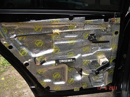

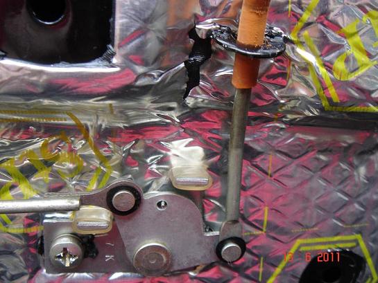

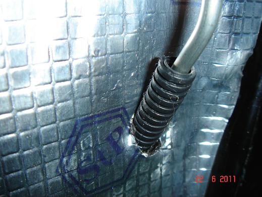

Приступаем к внутренней части двери ( та что ближе к салону):
Затягиваем все болты и гайки, и отсоединяем все провода от железа, затем так же всё обезжириваем, далее нарезаем визомат МП на куски для закрытия техн. отверстий (как на фото получился очень удачный раскрой листа) потом если нет пром.фена а на улице солнце шпарит кладём визомат на салнце фольгой в низ и курим минут 10. Когда визомат нагреется можно приступать к оклейке постоянно подогревав феном, разглаживать неровные поверхности очень удобно обратной стороной отвёртки, далее надеваем резиновую трубочку на тяку которая идёт к кнопке. После этого вырезаем дырочки (под пистоны, ручки, провода), провода обёртываем в битопласт.

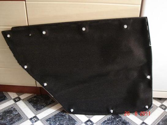

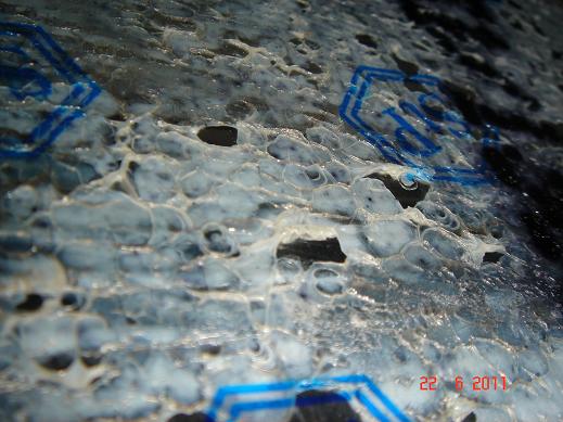

Сплэн внутрь двери клеить не нужно ибо он весь отвалится от влаги,(у меня внешние бархотки нового образца но вода всё равно проникает через само бархатное напыление) переклеивал сплэн два раза и оба раза он отлетел а клей остался на вибре
Далее таким же способом делаем вторую водительскую дверь.
Приступаем к задним дверям: делаем всё по аналогии с водительской дверью только на внутреннюю сторону (что граничит с салоном) клеим не визомат /МП а вибропласт М2 или голд, если конечно у вас в задней двери тоже будут стоять колонки, то тоже клеим визомат МП как и в переди .
Добавлено через 24 минуты
Продолжение:
Всё с дверями закончили!

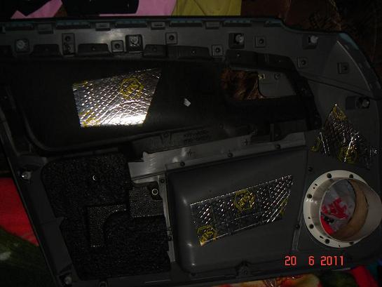

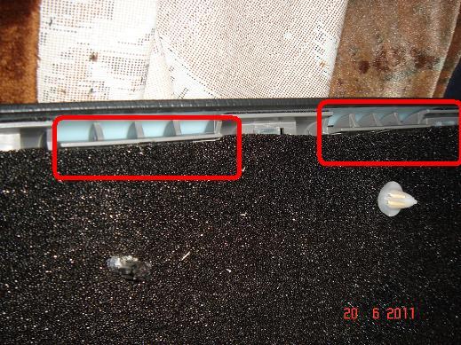

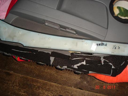

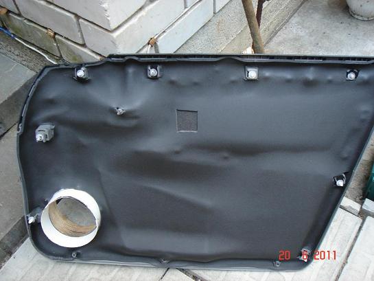

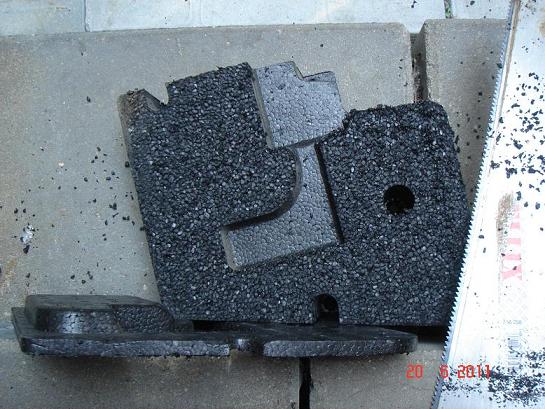

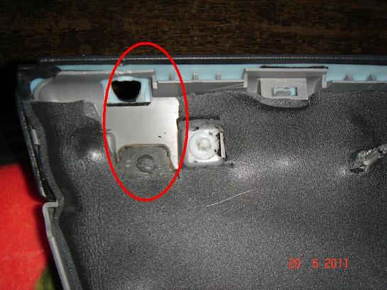

Берём теперь обшивки передних дверей, откручиваем чёрный пенопласт, карман, верхнюю облицовку обшивки. Проклеиваем в соприкосновении кармана битопластом и его же клеим под верхнюю облицовку. Пенопласт обрезаем как на фото и прикручиваем на место всё и подтягиваем все винтики.

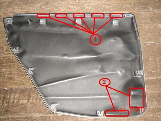

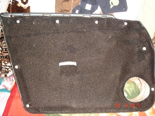

Далее обезжириваем всю поверхность и клеем на обшивку сплэн целым листом, поверх сплэна клеим битопласт тоже целым листом.
Где выделено сплэн не клеим, только битопласт. а под номером 1 вообще ничего не надо клеить потому что эти выступы садятся в паз на внутренней бархотке.
А сюда вообще ничего не клеим либо обшивка встанет не плотно
Ну и все остальные фото без комментариев спать охота.

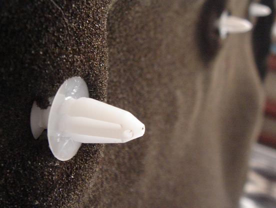

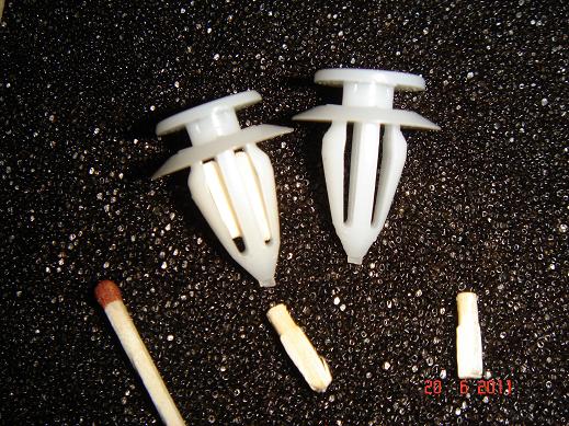

Всё собираем и ставим обратно на дверь. Всё встаёт без проблем если сделать так как я описал. да а не забудьте вставить в пистоны спички!
Желаю всем удачи в этом нелёгком деле!!!!!

Тоже постепенно подошел к мысли, что сплен внутри двери глупость. А обклеивать обшивку, а не саму дверь - интересный ход, так еще на десятке делал. На пластике сплен лучше держаться будет. В общем, AKEXVE, уважуха за отчет.
Единственый вопрос: по вибре - задние\ передние двери? Если по отдельности лепить как по материалу. Три листа вибры на передние хватит или нет?

korn550,На передние не хватит, просто двери большие. Уходит 2 листа вибры на переднюю дверь и то внутри двери не вся полость заклеится!
На задние может быть и можно выкроить из 3 листов на 2 двери вибры если тех отверстия заклеивать кусками, но я так не пробовал.

Max-P85,Всё обошлось около 3300
