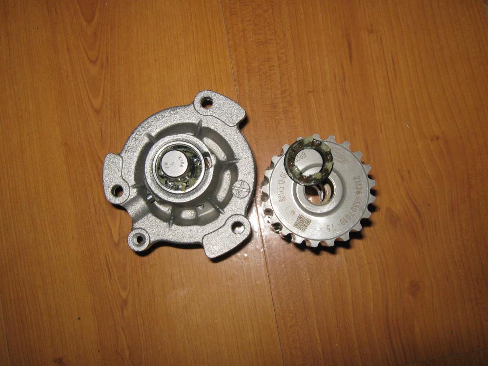

Сообщение от Гагаринец Посмотреть сообщение
Посмотри. Выходит, если такой маркировки на торце Вала нет, значит и подшипник не импорт? Я на новой ТЗА такого не наблюдал..
Вчера перерыл все помпы и вспомнил, что попадалась ТЗА Спорт
(шкив от 75-й подложен для снятия фото, родной шкив 20-й под этим шкивом) с данной маркировкой, но она была на шарах (на фото видно, что снят сепаратор снятый - думал, подшипник перевернули, роликами к крыльчатке). На официальном сайте kinex ничего про эти циферки и буковки, на торце вала, нет. Узнать бы, что они (маркировка) означают.

На Долзе есть такая маркировка. Она однозначно там указывает на тип подшипника. Если поискать, то даже основные размеры можно найти .
