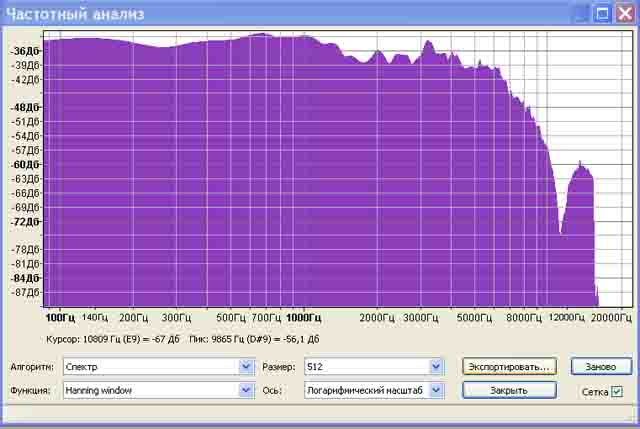

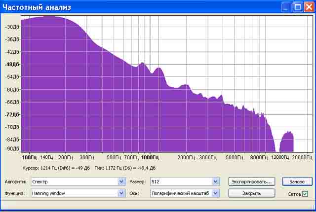

У меня полная ШВИ салона + подкрылки. Записал шум в салоне при езде с открытыми окнами в условиях оживленной улицы и с закрытыми окнами, а потом сделал частотный анализ. И вот что получил (комментарии излишни) :
Окна открыты
Окна закрыты

наглядно.
и понятно почему такое ощущенье
вч шумы срезало в разы , а нч шумы слегка
вот и непривычное ощущение бочки)
еще б анализ до шумки был бы...вообще б наглядно было б
