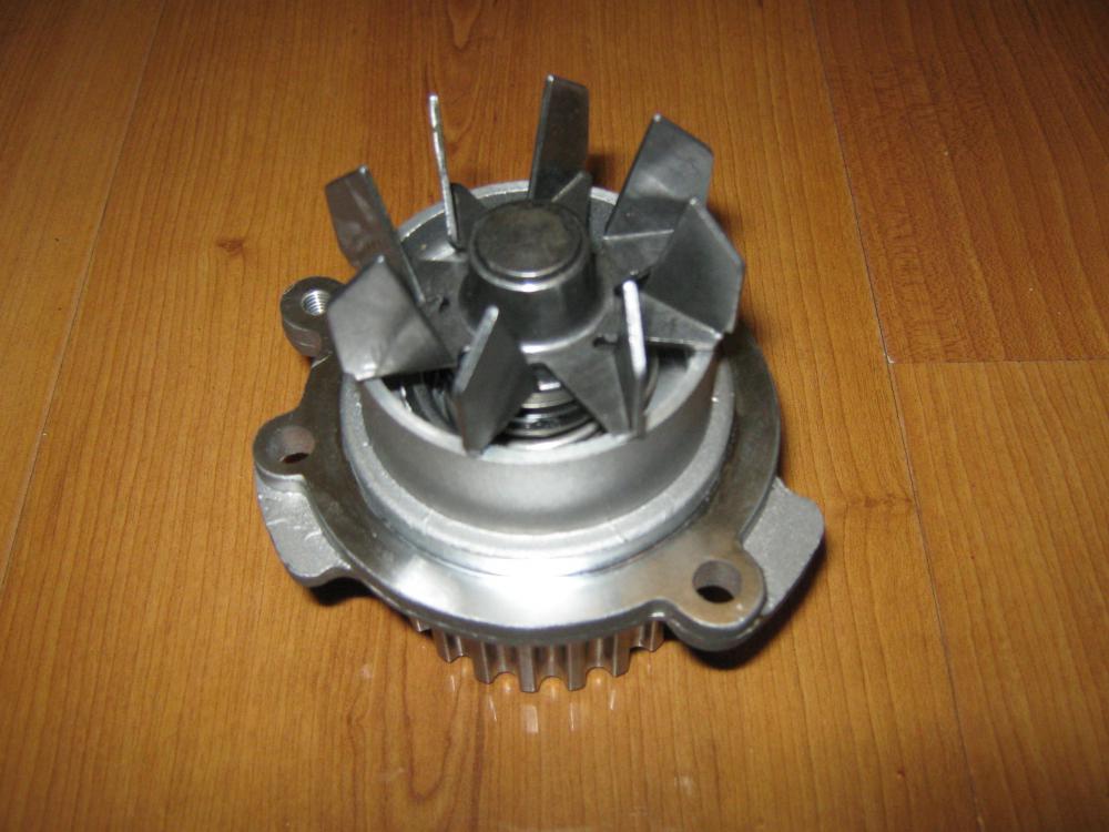

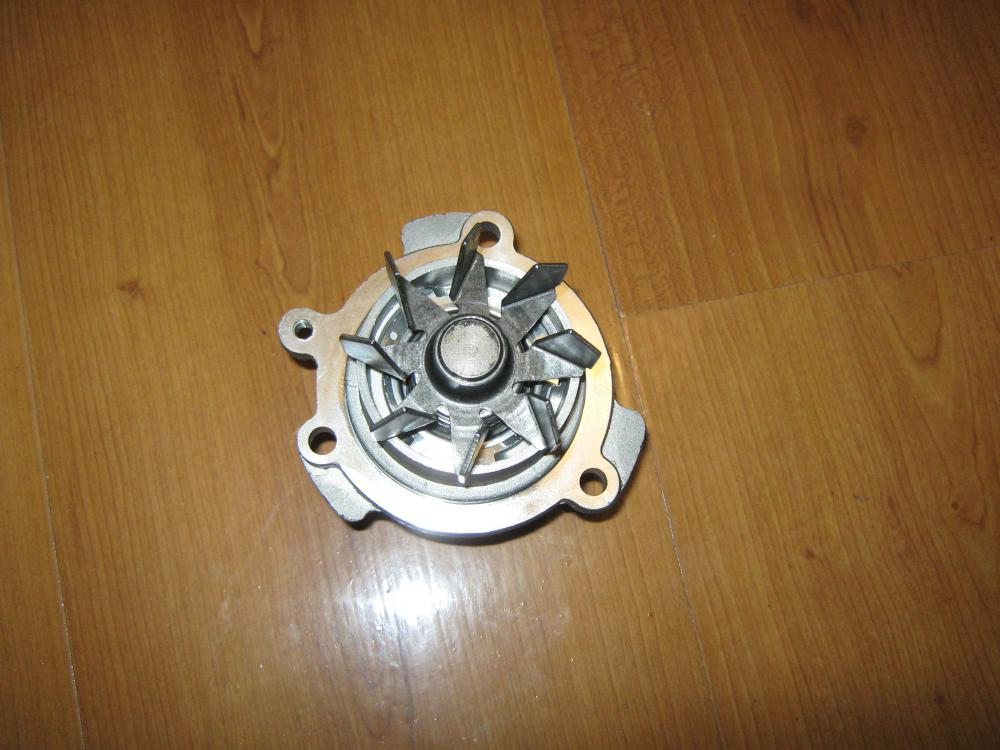

Есть фото крыльчатки пиленги.?
Вот крыльчатка PILENGA
Ага, это Н/О. С маркировкой 02170. )) С/О Пиленга была с крыльчаткой золотистого цвета. ))
