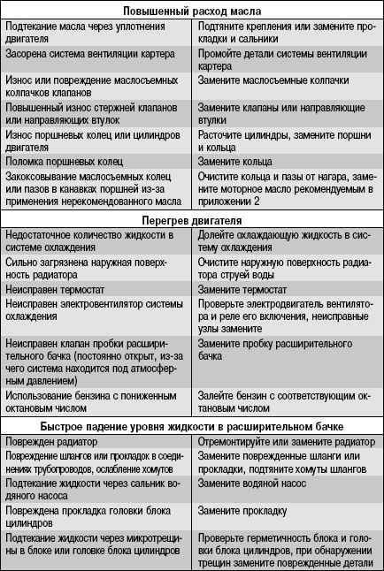

подскажите, что случилось....масло куда-то девается...объясню так: было масло почти до макс, через месяца 1.5 уже на минимуме....потом опять долил почти до макс., через 2 дня уже на середине щупа....вроде не течет нигде
Вдобавок еще х.х. держится на 550-600 об/мин...
Что может быть?

Что за масло? Как крутишь движок и эксплуатируешь в целом? Какой пробег?
Вот глянь:

масло мобил синтетика 5 на 40. Кручу обычно не более 2500 об.чаще езжу на пониженых оборотах. пробег около 60000 км.
