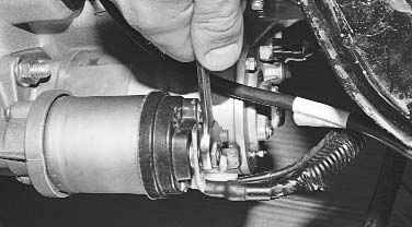

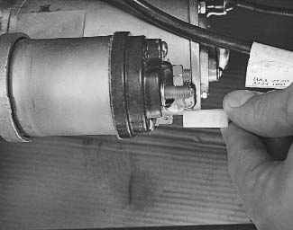

Сообщение от IceCheat Посмотреть сообщение
врятли на запуск повлияет
думаю повлияет http://priora-manual.narod.ru/2170/10-21-2.html это как проверить( несколько примитивно, но всё ж может пригодится)
