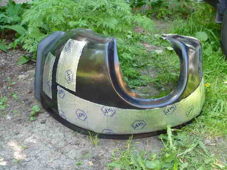

Сообщение от бриорэамно Посмотреть сообщение
сделал шумку почему то слышно дорогу, что клеить?
Ставить подкрылки. На подкрылки без фанатизма наклеить вибру. Шум от колес практически исчезает. Я, например, шума шипов по асфальту вообще не слышу, как и шума воды при езде по лужам.

Iluxa
Аватар для Iluxa
Регистрация: 08.05.2010
Адрес: МО, Луховицы
Сообщений: 2,139
Сказал(а) спасибо: 308
Re: Шумоизоляция автомобиля, часть 5...
Тоже так сделал прошлым летом. Только голдом. Ну что сказать. Шума брызг, пескоструя не слышно совсем. Шипения шин, тоже стало гораздо меньше. И кстати, заметил, при езде на шипах по сухому асфальту, их клацание стало слышно теперь через боковые стекла.
все по- новому!
