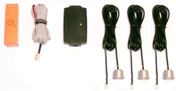

Парктроник на 3 датчика (для штатной установки в приору) Для компьютеров мультитроник
вот здорово оказывается что я так отстал от жизни кто установит в замен штатного отпешитесь плиз... тоже хочется поставить ..какие будут проблемы... а по поводу видео с парктроником то набери в яндексе мультитроник и зайди в видео..

да не а чего тут в принипе то описывать?
парктроник мултитроника на 3 датчика
блок устанавливается сзади где угодно.
к блоку конектяся все датчики, а от блока нужно вести под порогами провод до самого мультитроника компа, там кажется всего 3 провода.
Есть только одно что вызывает у меня вопросы, как там дела с диаметром отверстий под датчики, одни и те же или разные диаметры у мультитрониковского и штатных....
так у меня тоже только это вызывает сомнение так как штатный уже стоит..

Ну вот могу сказать что у мултитрониковского паркторника диаметр датчиков 21 мм. (вот информация: http://www.multitronics.ru/files/pt4tc-pdf.pdf)
В принипе это стандарт самый распостраненный.
теперь может кто знает или вытаскивал из приоры датчик? Вот какой там диаметр???
Еще кстати у прир датчики вроде все одинаоквые? Они там не меняются и всегда одинаковы?
Нет, выпускались в 2-х вариантах - 20 и 22 мм. Больше года выпускается с 20 мм.
