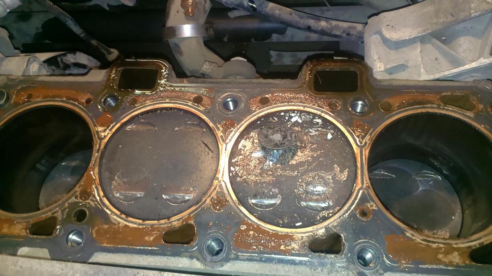

Re: Все о ГРМ двигателя 21126...(обрыв ремня, разрушение роликов, клин помпы, и т.д.), часть 20
А вот и клапан который вылетел и воткнулся в поршень от увиденного я выдал большую порцию Матерных слов)))
becool, раскрошился ролик тот что справа сделал дырень в кожухе и все 15клапанов попривествовали меня а один отказался))
Сообщение от Mels Посмотреть сообщение
Mels, какой пробег? Ролик заводской?
Нет! Фирму не помню а пробег 1500 км ((
Mels, фотки это хорошо (сам факт того, что ты их выложил), но таких фоток мы уже насмотрелись. Намного ценнее для читающих форум: почему такое произошло и как такого избежать... Т.е. в обязательном порядке: на каком ролике, на каком пробеге, почему.......
