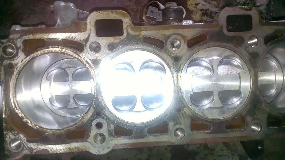

Сразу предупрежу: на Приоре при обрыве ремня ГРМ, разрушении роликов, помпы или в случае неправильной их установки гнет клапана со всеми вытекающими. Поэтому все манипуляции с ГРМ или в сертифицированных автосервисах или НА СВОЙ СТРАХ И РИСК! Конкретные детали в этом посте рекомендуются исключительно лишь на основе многочисленных отзывов форумчан исходя из реальной эксплуатации их на авто. Установка этих деталей не отменяет осмотр и диагностику ГРМ на каждом ТО (чаще - лучше, но не до паранойи)! Абсолютно идеальных деталей нет и не бывает!
1. Родной (заводской) опорник - самое слабое звено в ГРМ, ибо он одноряден и мал (мал - в смысле маленький диаметр самого подшипника и до нужных геометрических размеров он доведен хлипкой пластиковой обоймой). Есть много примеров его разрушения при совсем незначительных пробегах. Его надо менять на двухрядный мощный большой ролик, коими являются INA 532 0438 10 от ВАЗ 2112 или KOYO PU355816RR9D (справедливости ради, надо сказать, что родной диаметр ролика 55мм, а ролик KOYO немного больше - 57.5мм, есть мнение, высказанное не мной, что это практически не влияет на фазы ГРМ, решает пусть каждый сам, подробности здесь).
Все альтернативы аналогичные по размеру подшипника с родным опорником в топку, каких бы они именитых производителей не были! Менять родной опорник желательно сразу, а уж при перетряхивании ГРМ обязательно!!!
