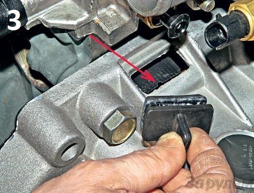

Упрощенный способ (на свой страх и риск) совмещения меток ГРМ приводил здесь, по мурзилке надо совмещать с меткой на маховике.
