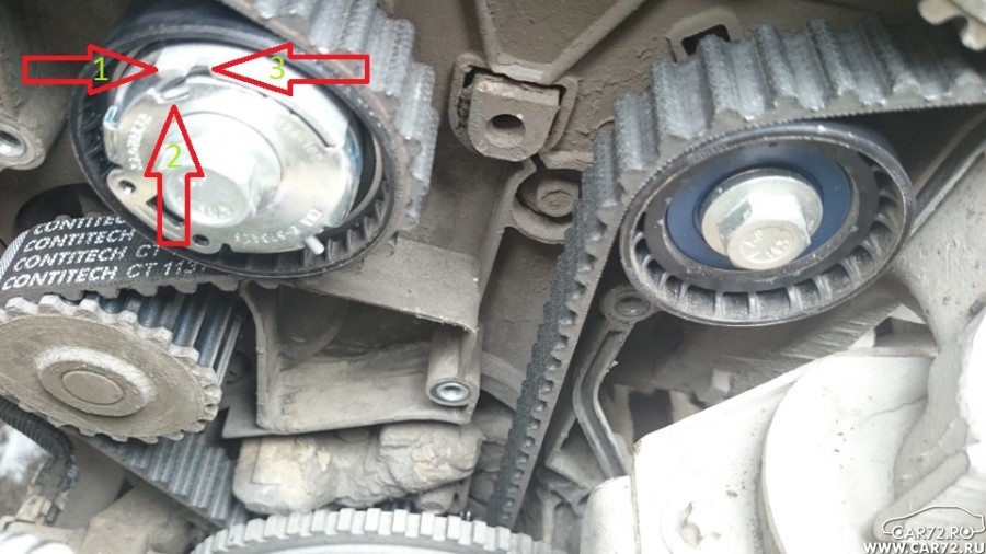

Есть очень хорошая картинка из FAQ, которая уясняет смысл натягивания DAYCO-INA. Есть понятие "рабочий сектор" натяжителя. Т.е. от одного упора и до другого упора. Так вот при +20С (примерно) надо взвестИ механизм так, что бы натяжитель находился в середине рабочего сектора. Надо объяснять, почему в середине?

принцип один. при указанной температуре, обычно это 20-30 градусов, натяжение д.быть в середине диапазона возможного его изменения.
а так то лучше куском ремня или лямки мерить на закрепленном ролике. Ремень под определенным углом и один конец закреплен а за другой тянуть. Угол в идеале - как на ГРМ. Но наверное проще за язычек, и есть уже с чем конкретно сравнить

Вот так
Инструкция по натяжке заводского натяжного здесь.
Много споров про совмещение меток на натяжных INA и DAYCO: при температуре 15-30 градусов они натягиваются "вырез на вырез", и баста! В инструкции Dayco вариант совмещения меток "вырез на выступ" справедлив только для температуры выше 90 градусов.
Тогда вариант SoftFelixа сюда подходит.
У стокового гейтса тоже на середине диапазона вырез.
если делать вырез-вырез то ролик получается очень слабо натянут.
Я хоть и проехал на "вырез-вырез" уже 2000 км в разных режимах, но всё-таки как-то очково..

eagle, я вырез на вырез проехал уже 60 тыщ и не очкую
