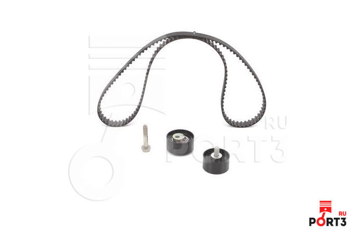

Между делом, наткнулся в интернетах на кит BOSCH 1987948286
А ролики-то в нем прям как INA.
