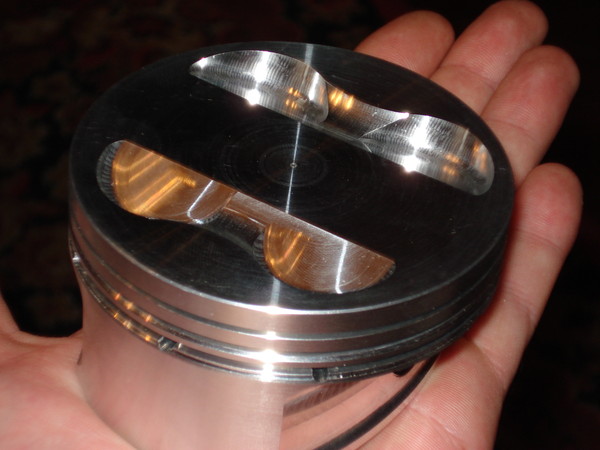

Поршень лопнул и придется менять вчера в магазине предложили поршня решил взять и поменять на такие

Сообщение от Mels Посмотреть сообщение
Шатуны тоже под замену. Читай соответствующие тымы, все расписано. По поршню щас ребята тебе подскажут.
Снова нонейм...
