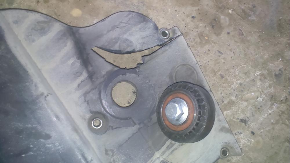

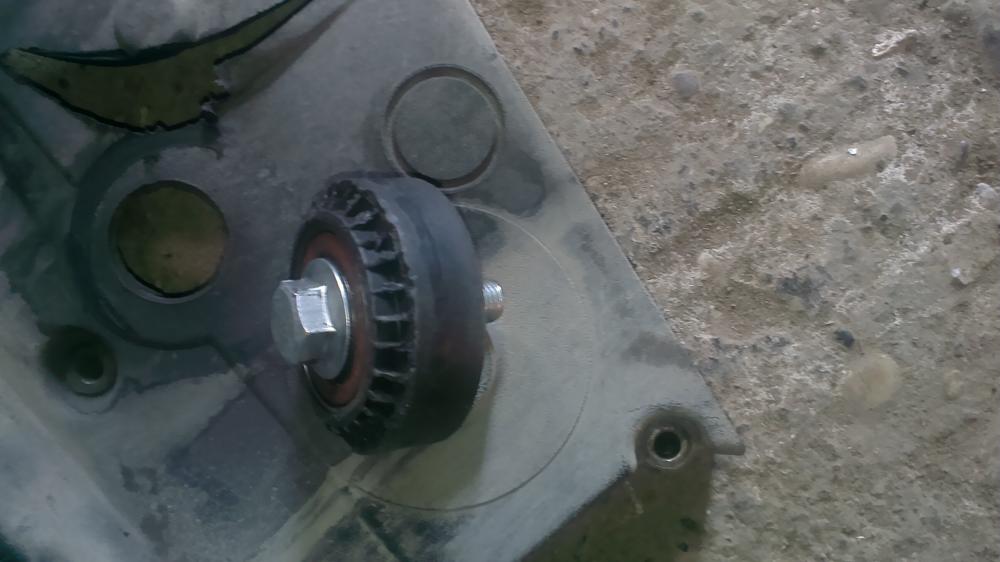

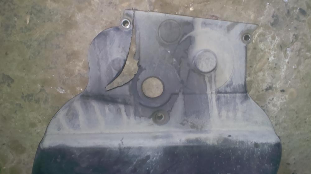

Доброе утра форумчане как и обещял фото:
Как видете это обводной ролик который немного раскрошился и я вспомнил такую то мать.

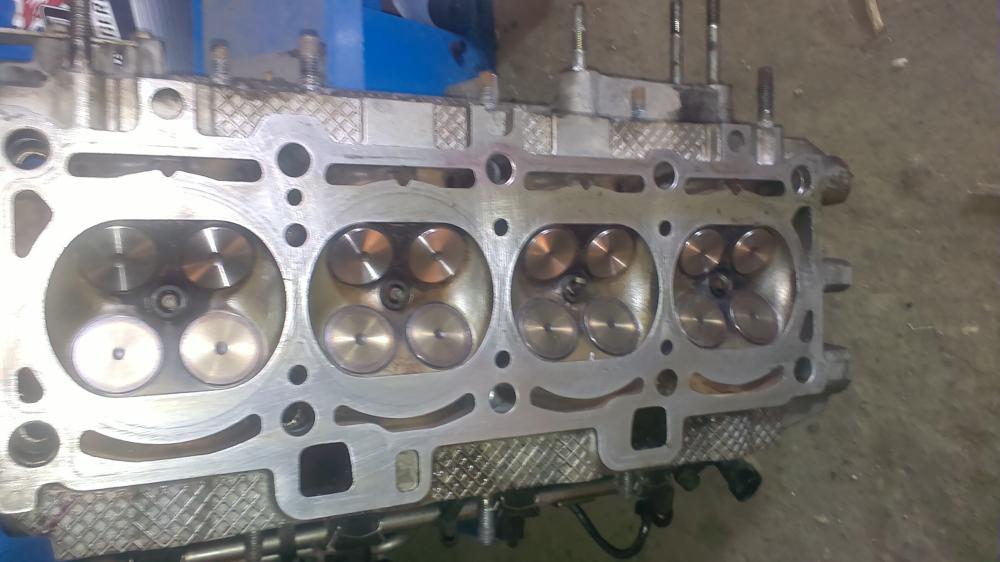

Голова готова)))

Re: Все о ГРМ двигателя 21126...(обрыв ремня, разрушение роликов, клин помпы, и т.д.), часть 20
Mels, не расстраивайся,не ты первый,не ты последний.просто запчасти для ГРМ надо проверенные брать для этой машины,уж в твоем городе они точно есть.у меня стоит точно такой же опорник от дайко 15 ткм,проблем нет.родной прошел 45,и хоть бы что ему было.
обратите внимание,что подшипник целый.
