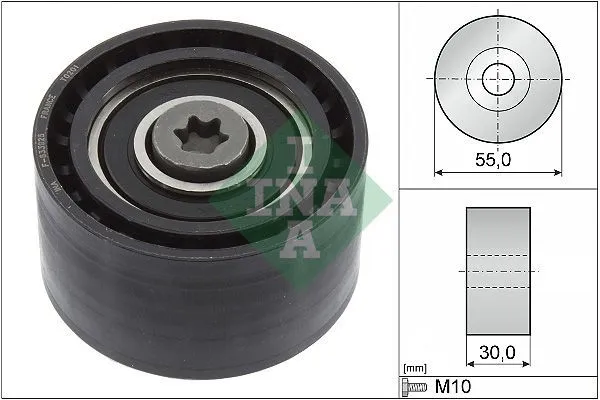

Паразитный дрищ, это опорный ролик ГРМ Приора, однорядный. Желательно ставить двухрядный опорный ролик. И INA набор не лучше Gates, ввиду того, что натяжной трудноразбираемый, так скажем. А Gates разбирается в леготу и собирается тоже. INA разобрать труднее и многие собрать его уже не могут. И в этом плане Gates превосходит INA, если занимаешься перемазкой (заменой смазки) в подшипнике натяжного. Двухрядный опорный - поставил и забыл тысяч на 50. Мой япан опорный отходил 130+ккм, без перемазки. Но есть случаи и по 150ккм опорный однорядный ходил у форумчанина этого форума, с перемазкой каждый год.
лучше Гейтса, которые если делают сейчас особенно...
Ошибочное мнение, про которое могут наговорить продаваны любого магазина. Если не собираешься перемазывать, то да, ставь что хочешь, этот же набор INA. Инфа в шапке темы есть, если что.
Если у тебя опорник от INA для 2112 (вряд ли), то норм.
Можно ставить такой https://ir-3.ozone.ru/s3/multimedia-...7160102960.jpg
В своё время предложил и катает Гагаринец (ЛВФ). Я когда менял помпу, поставил такой же двухрядный. Помпа потекла, пришлось и ГРМ махнуть. ГРМ прошёл 130+, а не 140 (исправил), как выше написал.

Опорный не двухрядный по ссылке. По поводу сервисов, да, у нас тоже хвалят в первую очередь INA, затем говорят и про Gates. Что выбрать - решать покупателю. У меня сосед катал Приору лет 7-8. О роликах не знал ничего, от слова совсем. Все же люди разные.
Не надо слушать, что скажут в магазине. Лучше инфу собрать или на стОящем проф. форуме или у именно знАющих людей. Точно так же и в сервисах. Могут развести на раз/два. В клиенте они смотрят на кошелёк.
